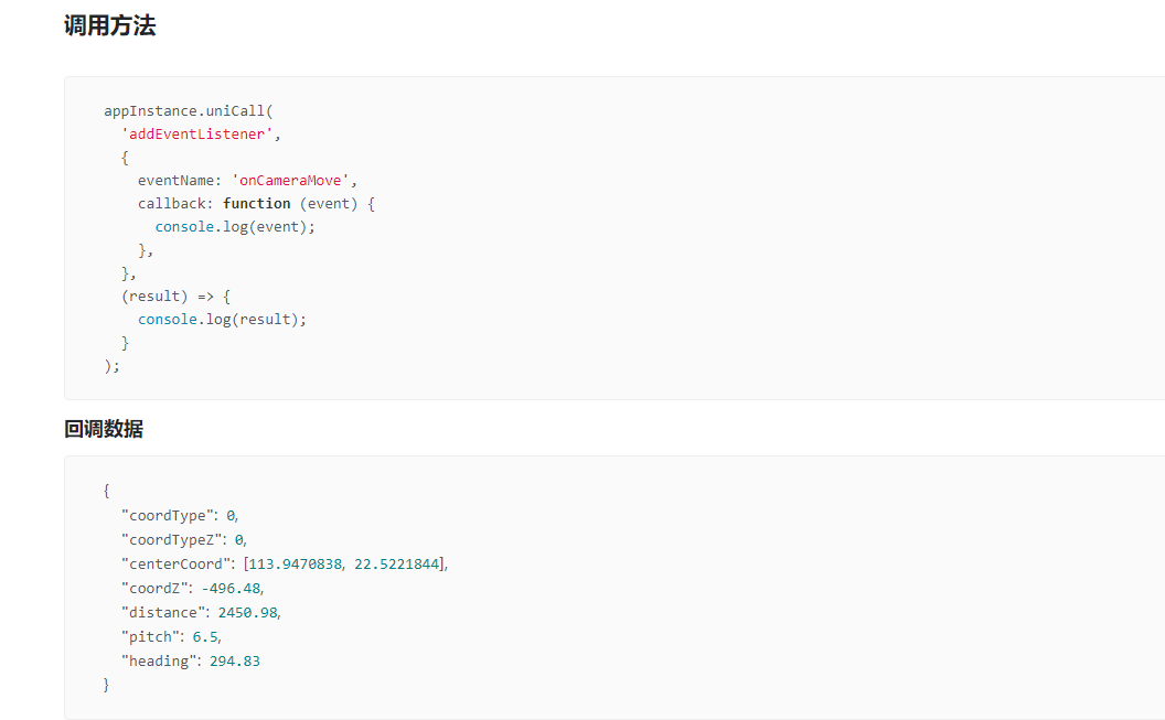

我们想实现鼠标滚轮放大场景到一定程度的时候,这个建筑实现拆分,然后滚轮缩小场景到一定程度的时候建筑复原的效果
1 帖子 1 发布者 1279 浏览
    可以实现,先使用onCameraMove监听镜头移动,然后根据条件,例如在镜头小于300的时候执行,那就判断当监听的数据里面的distance的值小于300的时候使用拆解楼层的方法来实现,反过来相同,执行恢复楼层的方法
