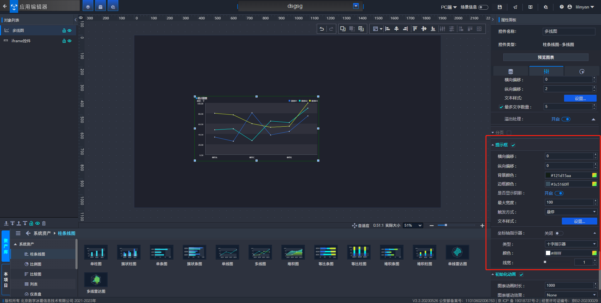

要想在折线图上增加锚点,鼠标放在那上面显示数据要怎么配置呢?
1 帖子 1 发布者 1165 浏览
    首先需要开启数值点样式,开启描边选项;最后在开启提示框
